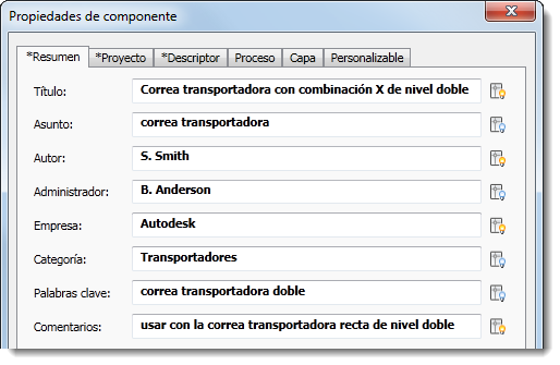

  1. En la ficha Generador de componentes, en el grupo Autor, haga clic en Propiedades de componente para abrir la ventana Propiedades.
  2. Introduzca la información de Resumen para facilitar la búsqueda de este componente en el Explorador de componentes. Estas propiedades no se pueden cambiar cuando se inserta el componente en un layout.
    Nota: El icono con forma de bombilla que hay junto a cada campo determina si el valor de la propiedad aparece en el bloque en AutoCAD:
    Haga clic en este icono para activar la visualización. Deje el icono desactivado para ocultar la visualización en AutoCAD.
    Estos iconos también aparecen en los campos Proyecto y Descriptor, así como en el campo Valor de la ficha Personalizable.
