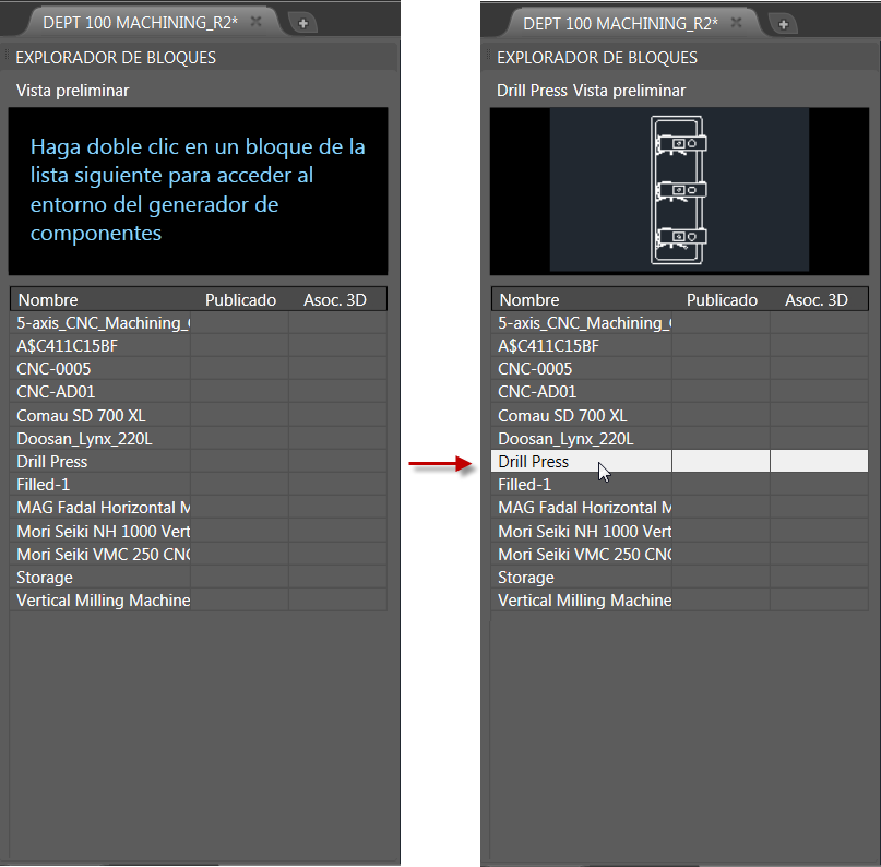

El Explorador de bloques muestra una lista de todos los bloques del dibujo actual con los atributos de componente correspondientes. Se puede hacer doble clic en un bloque para generar y publicar un componente en el Generador de componentes.
Acceso: ficha Factory > grupo Herramientas > Paletas > Explorador de bloques
El cuadro de diálogo Explorador de bloques muestra todos los bloques definidos en el dibujo actual. Haga clic en un bloque para verlo en la ventana de vista preliminar:

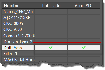

El cuadro de diálogo incluye dos columnas: Publicado y Asoc. 3D. Si se trata de un componente publicado disponible en la biblioteca de componentes, aparece una marca de verificación verde en la columna Publicado. Una marca de verificación en la columna Asoc. 3D indica que un modelo 3D está asociado con este componente 2D.
