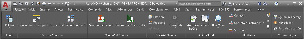

La interfaz de usuario de Factory Design está ubicada en la ficha Factory y se organiza en grupos denominados Herramientas, Componentes de Factory, Sincronizar flujos de trabajo, Flujo de materiales, Nube de puntos, Utilidades y Comunidad. Una combinación de paneles de Factory y AutoCAD estándar crean el entorno de trabajo de Factory por defecto.
Muchas de las herramientas de la interfaz de usuario de AutoCAD Factory se describen a continuación.
