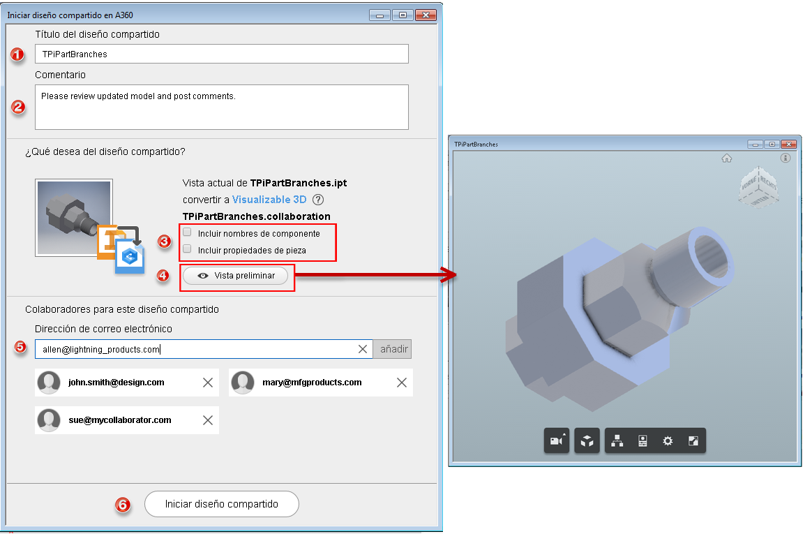

En el cuadro de diálogo Iniciar diseño compartido en A360:
  1. Escriba un título para el diseño que está compartiendo (opcional, se muestra el nombre del archivo por defecto).
  2. En el campo de comentarios, explique a sus colaboradores los puntos clave que desea que revisen y que tengan en cuenta en el diseño (opcional).
  3. Por defecto, los nombres de los componentes y las propiedades de piezas no se incluyen en un diseño compartido. Para incluir esta información, active la casilla de verificación deseada.
  4. Haga clic en Vista previa para abrir el archivo como un diseño compartido en una ventana independiente y ver exactamente lo que comparte (opcional). Un diseño compartido es una copia visualizable 3D de solo lectura de la vista del modelo 3D que se abrió al crear el diseño compartido.
    • Haga clic en el icono de cierre en la ventana de vista preliminar para volver al cuadro de diálogo Iniciar diseño compartido en A360.
  5. Introduzca la dirección de correo electrónico de un colaborador con el que desee compartir el diseño en el campo de correo electrónico. Haga clic en Añadir. Repita este procedimiento para cada dirección de correo electrónico.
  6. Haga clic en Iniciar diseño compartido para crear un diseño compartido del archivo abierto en A360.
