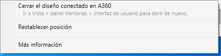

Procedimiento para desactivar la visibilidad del botón de acceso a Diseño conectado
Haga clic con el botón derecho del ratón en el botón de acceso a Diseño conectado y seleccione Cerrar Diseño conectado en A360.
Procedimiento para desplazar el botón de acceso a Diseño conectado
Para desplazar el botón de acceso a Diseño compartido, seleccione el botón con el ratón y muévalo a una ubicación en la ventana gráfica que mejor se adapte a sus necesidades.
Para volver a desplazar el botón de diseños compartidos a su posición por defecto, haga clic con el botón derecho del ratón en el botón de acceso a Diseño conectado y seleccione Restablecer posición.

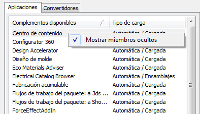

  1. En la cinta de opciones, haga clic en la ficha Herramientas panel Opciones Complementos.
  2. En el cuadro de diálogo Administrador de complementos, haga doble clic en el nombre Diseño conectado en A360 de la lista para cambiar entre Cargado y Descargado, o entre Inicio/Cargado e Inicio/Descargado.
    Nota: Si Diseño conectado en A360 no está en la lista de adición, haga clic con el botón derecho y seleccione Mostrar miembros ocultos.
  3. Reinicie Inventor para que los cambios entren en vigor.
