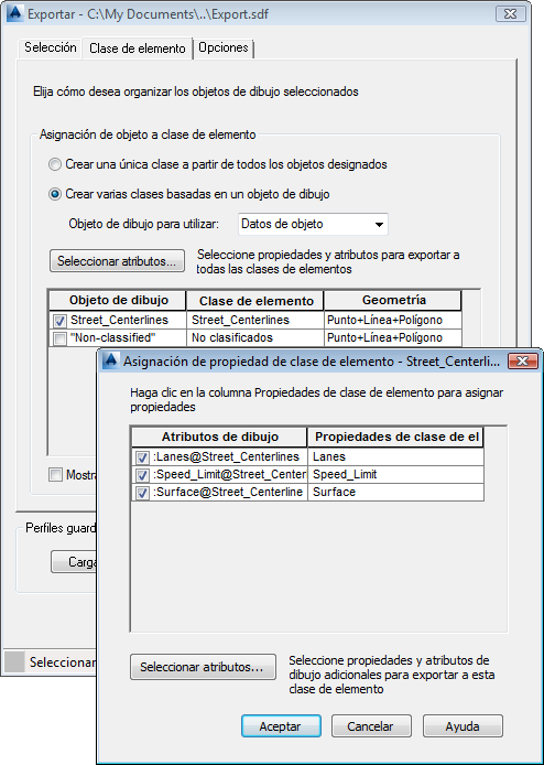

  4. En el cuadro de diálogo Exportar, en la ficha Selección, asegúrese de que la opción Seleccionar todo esté seleccionada.
  5. Haga clic en la ficha Clase de elemento y realice las siguientes acciones:
    • Haga clic en Crear varias clases basadas en un objeto de dibujo.
    • En Objeto de dibujo para utilizar, seleccione Datos de objeto.
    • En Objeto de dibujo, desactive la casilla No clasificados.
    • En Clase de elemento, haga clic en Street_Centerlines.
    • Haga clic en el botón Examinar que aparece en el campo.
    Los datos de objeto para Street_Centerlines cuentan con tres atributos: Lanes, Speed_Limit y Surface.
  6. En el cuadro de diálogo Asignación de clase de elemento, realice las siguientes acciones:
    • Haga clic en Seleccionar atributos.
    • Expanda el elemento Datos de objeto para ver los atributos que se convertirán en propiedades de la nueva clase de elemento.
    • Haga clic en Aceptar para volver al cuadro de diálogo Exportar.
