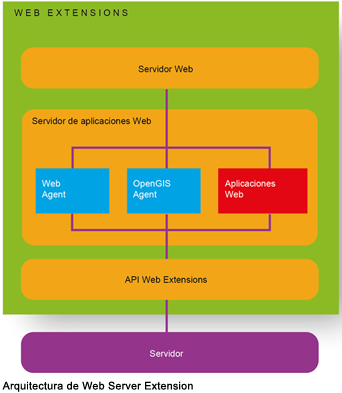

Las extensiones de Autodesk Infrastructure Web Server Extensions son componentes internos a los que se puede acceder a través de la API Web Server Extension. (También puede acceder a una interfaz basada en formularios en: http://servername:port/mapserver2012/mapagent/index.html). Web Server Extensions expone los servicios ofrecidos por Infrastructure Map Server a aplicaciones cliente en Internet o en una intranet mediante el protocolo HTTP.
WebAgent procesa las solicitudes procedentes de los clientes y las envía a Infrastructure Map Server. Dos de los clientes son los visores de Infrastructure Studio y de Infrastructure Map Server. WebAgent implementa el protocolo HTTP de servicios de Infrastructure Map, que utiliza para dirigir las solicitudes al servidor. WebAgent procesa los parámetros de solicitudes entrantes, crea una conexión con el servidor apropiado y llama a la API del servicio necesaria para procesar la solicitud. Cuando la API de servicio responde, los datos devueltos desde la API se vuelven a transmitir al cliente.
