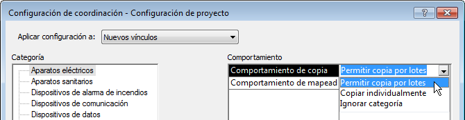

Al copiar instalaciones de un modelo vinculado a un proyecto MEP (o antes de hacerlo), especifique un comportamiento de copia para cada categoría de instalación en el cuadro de diálogo Especificar la configuración de coordinación.
Permitir copia por lotes
Las instalaciones en la categoría seleccionada se pueden copiar por lotes cuando
Este comportamiento de copia es el valor por defecto para nuevos vínculos.
Copiar individualmente
Las instalaciones en la categoría seleccionada no se copiarán por lotes. Puede utilizar la herramienta Copiar/Supervisar para seleccionar instalaciones individuales que desee copiar al modelo MEP. Consulte Copiar instalaciones para su supervisión.
Supongamos que una categoría de instalaciones se ha configurado con el valor Copiar individualmente y el modelo vinculado contiene instalaciones nuevas que pertenecen a esa categoría. Al cargar o volver a cargar el modelo vinculado en el modelo MEP, el software no copiará automáticamente las instalaciones de la categoría. Solo copiará instalaciones cuyo comportamiento de copia se haya configurado como Permitir copia por lotes.
Ignorar categoría
Las instalaciones en la categoría seleccionada no se copiarán al modelo MEP en modo por lotes ni de forma individual.
Supongamos que primero especifica Ignorar categoría y posteriormente desea copiar este tipo de instalación al modelo MEP. Para ello, debe especificar la configuración de coordinación para el modelo MEP o para un modelo vinculado concreto. De lo contrario, el software no reconocerá las instalaciones pertenecientes a esa categoría en modelos vinculados.
