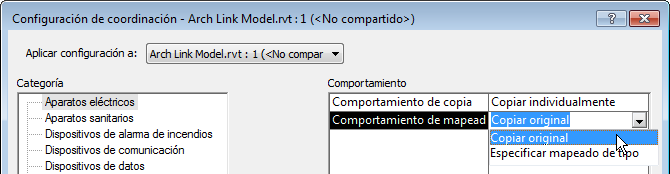

Al copiar instalaciones de un modelo vinculado a un modelo MEP (o antes de hacerlo), especifique un comportamiento de mapeado para cada categoría de instalación en el cuadro de diálogo Especificar la configuración de coordinación.
Copiar original
Cuando una instalación se copia al modelo MEP, la instalación copiada tiene el mismo tipo de familia que la instalación original en el modelo vinculado.
Si el modelo MEP ya contiene un tipo de familia con el mismo nombre, se añade un número al tipo de la instalación copiada. Si desea usar un tipo de familia existente en el modelo MEP para instalaciones copiadas, especifique el mapeado de tipo entre el tipo en el modelo vinculado y el tipo en el MEP modelo MEP.
Cuando se utiliza Copiar original para copiar una instalación basada en anfitrión en un modelo arquitectónico, la instalación copiada se convierte automáticamente en instalación basada en cara en el modelo MEP. La geometría de la familia de instalaciones original se copia a una familia basada en el modelo MEP. La conversión facilita la colocación de estas instalaciones en superficies de modelos vinculados.
Nota: Cuando una familia basada en anfitrión se convierte en el modelo MEP, dejan de ser aplicables las restricciones y las cotas relacionadas con el grosor de anfitrión. Si la posición o la geometría de la familia basada en anfitrión dependen del grosor de anfitrión o la colocación de cara del anfitrión, se pueden colocar ejemplares de la nueva familia basada en cara de forma diferente en el modelo MEP.
Especificar mapeado de tipo
Al copiar instalaciones a un modelo MEP, el software utiliza el mapeado especificado para cada categoría de instalación. Este mapeado define una correspondencia entre tipos de instalación en el proyecto arquitectónico y tipos de instalación en el modelo MEP.
Por ejemplo, puede ser conveniente definir como plafones parabólicos 2x4 en el modelo MEP todas las luminarias que son plafones genéricos en el proyecto arquitectónico. Estos ajustes pueden proporcionar los detalles y las funciones que necesitan los ingenieros mecánicos. Mediante este mapeado de tipo antes de copiar las instalaciones al modelo MEP se agiliza el proceso, se reducen errores y se ahorra tiempo.
Para cada tipo de instalación de la categoría, puede seleccionar Copiar tipo original, No copiar este tipo o un tipo de familia cargado en el modelo. Estos mapeados de tipo se utilizan al copiar instalaciones al modelo.
