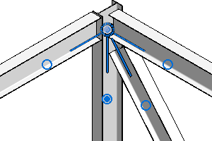

Nota: A menos que se haya instalado el complemento Uniones de acero, solo hay disponible una conexión genérica simbólica. Los elementos de unión no están precargados en plantillas.
Las conexiones estructurales de Revit tienen como finalidad el intercambio de información sobre la conexión diseñada entre ingenieros, responsables de detalles y fabricantes. Estos datos se guardan en el proyecto.
