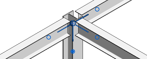

La conexión genérica muestra los elementos unidos y conectados como círculos con segmentos de línea que irradian hacia los elementos conectados.

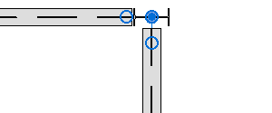

Algunas conexiones requieren un medio de identificación del elemento primario en una unión para crear correctamente la geometría. En la imagen anterior, la viga de la izquierda es el elemento primario. Un elemento primario se asigna haciendo clic en el control de círculo correspondiente en el área de dibujo. En la imagen siguiente, el elemento primario es el pilar.
