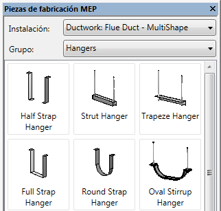

Para colocar portantes, seleccione un servicio y un grupo.
Vídeo: trabajar con portantes de fabricación en un modelo de Revit
Utilice la paleta Piezas de fabricación MEP para seleccionar un servicio y un grupo, y seleccione un portante de fabricación para colocarlo en el área de dibujo. Si no se muestra ninguna pieza en la paleta, haga clic en Configuración para abrir el cuadro de diálogo Configuración de fabricación y cargue el contenido en la paleta Piezas de fabricación MEP.
Puede colocar portantes en segmentos de fabricación horizontales rectos o en partes rectas de extensiones de uniones. También puede colocar portantes en un plano anfitrión inclinado.
Los portantes también se pueden colocar en el espacio libre y no conectarse a una pieza de fabricación. Ajuste la longitud de varilla para enlazar un portante de elementos a la estructura de otro portante de elementos.
