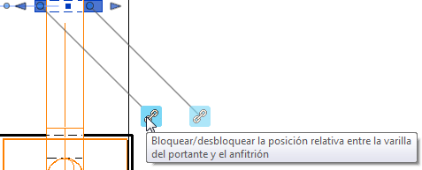

Cuando seleccione un portante de fabricación, utilice los controles del área de dibujo para modificar la posición del elemento portante.
Arrastre el control de extremo del elemento portante para ajustar la longitud del elemento portante desde la varilla. Pulse la tecla Mayús mientras arrastra el control para restringir la dirección del movimiento.
		Arrastre el control del extremo de la varilla para ajustar la longitud y la posición de la varilla del portante. Pulse la tecla Mayús mientras arrastra el control para ajustar únicamente la posición de la varilla del portante.
		Por ejemplo, cuando un portante de conducto entra en conflicto con el conducto anterior, utilice el control de triángulo para alargar el portante. Utilice el control de redondeo para ajustar la posición del portante para extenderla a la estructura.

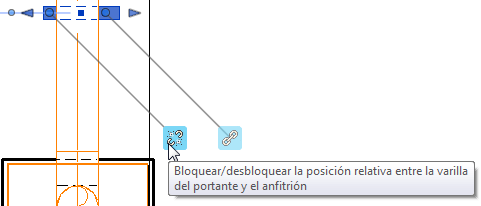

Si está desbloqueado, el conducto se mueven independientemente de la varilla del portante y la varilla mantiene su posición actual en la estructura.
