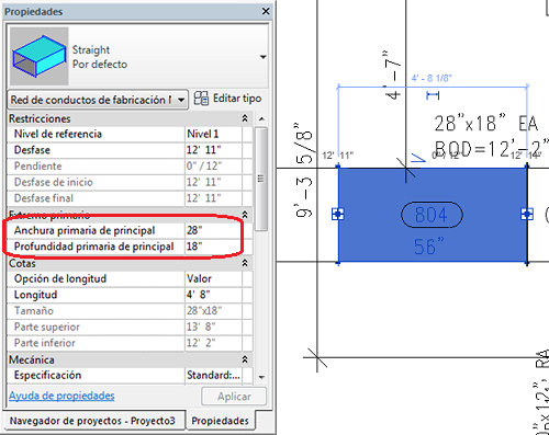

  2. En la paleta Propiedades, escriba el nuevo valor del tamaño en uno de estos campos:
    • Campos de Extremo primario: Anchura primaria de principal, Profundidad primaria de principal o Diámetro primario de principal

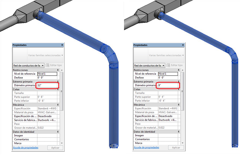

      El ejemplo siguiente muestra un tramo de conducto redondo seleccionado. En la paleta Propiedades, el campo Diámetro primario de principal se cambia de 12" a 8".
