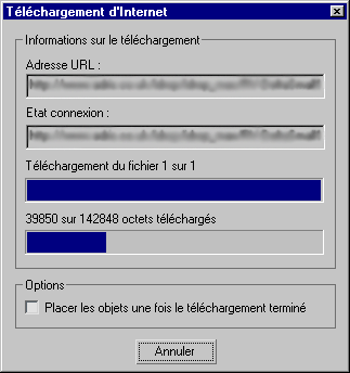

Boîte de dialogue Téléchargement d'Internet
Lorsque vous déplacez des fichiers de géométrie du World Wide Web à l'aide du navigateur d'archives, la boîte de dialogue Téléchargement d'Internet apparaît. La durée d'affichage de cette boîte de dialogue varie selon la taille du fichier téléchargé.
Interface
Zone Informations sur le téléchargement
Affiche l'adresse URL de téléchargement, le chemin d'accès au fichier enregistré et un compteur indiquant le nombre d'octets téléchargés.
Adresse URL
Affiche l'adresse URL et le nom du fichier téléchargé.
Enregistré localement
Affiche le chemin d'accès du fichier enregistré après téléchargement.
Zone Options
Indique si les objets doivent être placés une fois le téléchargement effectué. Si cette option reste sélectionnée, 3ds Max vous permet de positionner la souris à l'emplacement de votre choix.
