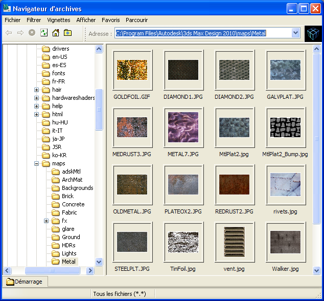

Lorsque vous lancez le navigateur d'archives pour la première fois, une fenêtre apparaît avec la page d'accueil installée sur votre ordinateur local.
Remarque : vous ne pouvez pas modifier la page d'accueil du navigateur d'archives.
Lorsque, par la suite, vous exécutez le navigateur d'archives, le programme affiche les dernières données affichées dans la précédente session de ce navigateur.
La fenêtre du navigateur d'archives contient :
Au bas de la fenêtre se trouve une barre des favoris (par défaut, elle contient un bouton de démarrage) et une barre d'état.

Groupe de fonctions Vignette
Affiche les fichiers bitmaps et de géométrie corrects contenus dans le répertoire sélectionné sous forme de vignettes dans le groupe de fonctions de droite.
Les bitmaps de vignettes pour les fichiers MAXScript (MS, MCR et MSE), les fichiers dropScript (.ds) et les fichiers de script zippés (MZP) s'affichent dans le groupe de fonctions Vignette. En cliquant avec le bouton droit de la souris sur une vignette, vous pouvez afficher le fichier correspondant, consulter ses propriétés, exécuter le script ou l'ouvrir dans le groupe de fonctions Web. En cliquant deux fois sur des fichiers .ms, .mcr ou .ds, vous pouvez les ouvrir dans la fenêtre de l'éditeur MAXScript. Cliquez deux fois sur les fichiers .mzp pour les ouvrir à l'aide de l'utilitaire qui leur est associé.
Groupe de fonctions Explorateur
Affiche les fichiers bitmaps et de géométrie corrects contenus dans le répertoire sélectionné sous forme d'icônes de noms de fichiers dans le groupe de fonctions de droite. Ceci est semblable à l'affichage des icônes de noms de fichiers dans Explorer.
