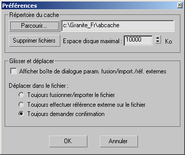

Boîte de dialogue Préférences (Navigateur d'archives)
Contient les paramètres de gestion du répertoire cache du navigateur d'archives et de contrôle des opérations de glisser-déplacer.
Interface
Zone Répertoire du cache
Fournit les paramètres et contrôles du répertoire cache.
Parcourir
Affiche la boîte de dialogue Choisir répertoire du cache pour vous permette de spécifier un nouveau répertoire à utiliser pour le cache. La zone de texte adjacente affiche le chemin du répertoire du cache où sont enregistrées les vignettes. Vous pouvez changer le chemin en modifiant le champ ou en choisissant un répertoire dans le groupe de fonctions situé au-dessous du champ Dossiers.
Remarque : si vous spécifiez un autre répertoire, un message vous demandant si vous voulez supprimer le cache du précédent répertoire s'affiche. Si vous répondez Oui, le navigateur d'archives efface tous les fichiers de vignettes du répertoire de cache utilisé précédemment.
Supprimer fichiers
Supprime tous les fichiers de vignettes du répertoire cache.
Espace disque maximal
Permet de définir la taille maximale du répertoire dans lequel le cache est enregistré. Lorsque vous quittez le navigateur d'archives, celui-ci sélectionne la taille du répertoire de cache. Si elle dépasse la taille maximale autorisée, le navigateur d'archives supprime les fichiers de vignettes les plus anciens jusqu'à ce que la taille de ce répertoire corresponde à 50 % de celle définie dans le champ Espace disque maximal.
Zone Glisser et Déplacer
Fournit les commandes permettant d'importer ou de lier des fichiers après qu'ils aient été déplacés dans une fenêtre.
Afficher boîte de dialogue param. fusion/import./Xréf
Affiche la boîte de dialogue correspondante après avoir déplacé un fichier dans une fenêtre.
Déplacer dans le fichier
Sélectionnez le comportement voulu lorsque vous déplacez un fichier vers une fenêtre :
  • Toujours fusionner/importer le fichierImporte le fichier sans demander confirmation.
  • Toujours effectuer une Xréf sur le fichierLie le fichier en tant que xréf sans demander confirmation.
  • Toujours demander confirmationAffiche un menu contextuel pour confirmer l'importation ou la liaison.
