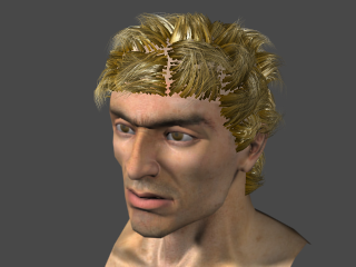

Chevelure touffue

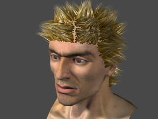

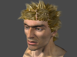

Scruffle = 125,0
Scruffle = 400,0
