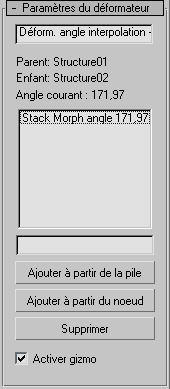

Panneau déroulant Paramètres du déformateur (déformateur d'angle d'interpolation)
Ce panneau déroulant apparaît lorsque vous ajoutez un déformateur d'angle d'interpolation au modificateur Peau et que vous le mettez en surbrillance dans le panneau déroulant Gizmos.
Interface
Ces paramètres s'appliquent au déformateur d'angle d'interpolation. Après avoir ajouté un gizmo d'interpolation, il est possible de créer des cibles d'interpolation en ajoutant un modificateur Editer maillage à la pile, au-dessus du modificateur Peau. Utilisez les commandes de sommet du modificateur Editer maillage pour ajuster la forme de la géométrie. Revenez ensuite au modificateur Peau dans la pile, puis cliquez sur Ajouter à partir de la pile. Le modificateur Editer maillage peut ensuite être supprimé. Avec la commande Ajouter à partir de la pile, vous pouvez vérifier le dernier modificateur de la pile avant d'obtenir la cible d'interpolation. A noter que l'effet d'interpolation est doublé dès que vous revenez au modificateur Peau. Pour rectifier cette anomalie, il suffit de supprimer ou de désactiver le modificateur Editer maillage.
[Champ de connexion]
Affiche le type de déformateur et la structure associée.
[fenêtre de liste]
Affiche les cibles d'interpolation courantes et les angles de structure associés.
[Champ de nom]
Sélectionnez une cible d'interpolation afin de la renommer dans ce champ.
Utilise l'état courant de la pile pour obtenir la cible d'interpolation. Le mieux est de placer un modificateur Editer maillage en haut de la pile et d'effectuer vos modifications avant de sélectionner l'option Ajouter à partir de la pile.
Ajouter à partir du noeud
Permet d'utiliser un autre objet en tant que cible d'interpolation pour cet angle. Cette option est comparable à une cible d'interpolation standard, mais au lieu d'obéir à un champ, elle est contrôlée par l'angle de connexion.
Conseil : Vous pouvez utiliser l'outil Capture pour créer une cible d'interpolation.
Supprimer
Supprime la cible d'interpolation sélectionnée de la liste.
Activer gizmo
Bascule l'effet du gizmo.
