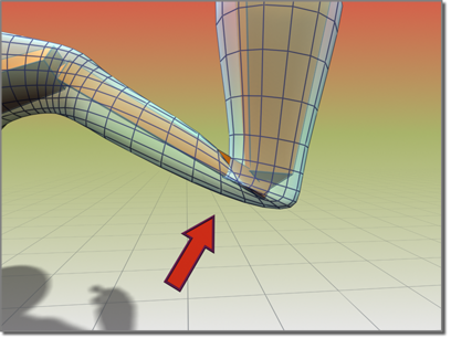

Le fait de courber le bras sans le déformateur d'angle d'interpolation entraîne le froissement de la manche.

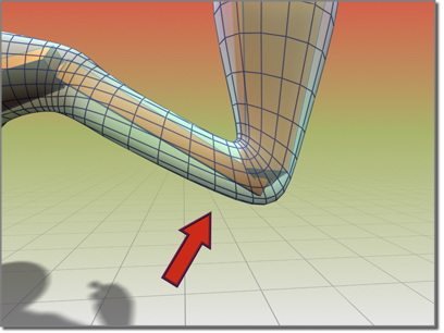

L’utilisation du déformateur d'angle d'interpolation crée une courbure lisse de la manche.
