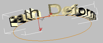

Exemple : pour incurver du texte à l'aide du modificateur Déformation trajectoire :
  1. Dans la fenêtre Dessus, créez un cercle d'un rayon d'environ 100 unités.
  2. Dans la fenêtre Face, créez une forme textuelle composée de six ou sept lettres et de taille 25 (vous pouvez utiliser la forme par défaut " MAX Text ").
  3. Appliquez un modificateur Extruder à la forme textuelle et affectez la valeur -5,0 au paramètre Quantité.
  4. Dans la barre d'outils principale, choisissez l'option Local pour le Système de coordonnées de référence.
    Si vous observez le repère à trois axes de l'objet texte extrudé, vous constatez que l'axe des Z passe devant l'espace univers.
  5. Appliquez un modificateur d'espace objet Déformation trajectoire à l'objet texte, cliquez sur le bouton Choisir trajectoire, puis sélectionnez le cercle.3ds Max affiche
    un gizmo circulaire. Ce cercle passe par l'axe des Z local de l'objet texte. Etant donné son orientation, l'effet produit est minime, mais vous pouvez observer en vue de dessus une légère déformation en forme de clavette.
  6. Choisissez l'option Y, puis X dans le groupe Axe déformation trajectoire.
    Le gizmo du cercle pivote pour passer par les axes spécifiés et l'objet texte est déformé différemment à chaque changement.
  7. Ajustez le champ à double flèche Pourcentage pour afficher l'effet produit, puis réglez-le sur 0. Répétez la même opération avec les modificateurs Etirement, Rotation et Torsion, puis rétablissez leurs valeurs initiales.
    Conseil : utilisez la touche Ctrl avec le modificateur Torsion pour amplifier l'effet produit.
  8. Activez et désactivez basculer pour changer la direction de la trajectoire.
  9. Dans l'affichage de la pile, placez-vous au niveau Sous-objet Gizmo et déplacez circulairement la trajectoire du gizmo.
    L’objet texte est encore plus déformé par sa position relative par rapport au gizmo.
  10. Dans la pile de modificateurs, désactivez la sélection sous-objet en sélectionnant la forme circulaire d'origine.
  11. Ajustez le rayon du cercle.
    La déformation de l'objet texte se modifie car son gizmo est une instance de l'objet forme.
