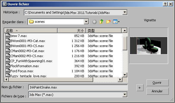

La boîte de dialogue Ouvrir fichier dispose de contrôles Windows standard pour la manipulation des fichiers. A droite, la zone Vignette affiche un aperçu de la scène dont le nom de fichier est sélectionné dans la liste de gauche.
Cliquez sur le bouton plus pour ajouter un numéro de séquence au nom de fichier que vous avez entré ou incrémenter le numéro de séquence lorsque le nom en comporte déjà un, puis ouvrez le fichier de ce nom, s'il existe.
Par exemple, si vous avez mis en surbrillance un fichier intitulé test00.max , cliquez sur le bouton "+" pour remplacer le nom par test01.max et ouvrir le fichier.

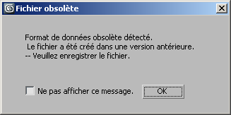

Lors de l'ouverture d'une scène créée dans une version antérieure de 3ds Max, une boîte de dialogue Fichier obsolète s'affiche.
Si vous réenregistrez la scène, le fichier est écrasé. Vous pouvez toujours la modifier dans 3ds Max, mais pas dans les versions antérieures de 3ds Max.
Lorsque cette option est activée, vous ne voyez pas la boîte de dialogue Fichier obsolète. La boîte de dialogue est également contrôlée par le commutateur Afficher message sur les fichiers obsolètes du menu Personnaliser
Préférences
Fichiers.
Enregistrer sous et enregistrez le fichier sous un autre nom. Vous pourrez alors ouvrir le fichier d'origine avec l'ancienne version.
