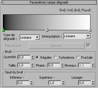

Interface
Barre de dégradé avec le dégradé par défaut et les types d'interpolations
[Barre de dégradé]
Affiche une représentation modifiable du dégradé que vous créez. L’effet de dégradé va de la gauche (point de départ) vers la droite (point d'arrivée).
Par défaut, trois indicateurs apparaissent sur le bord inférieur d'un dégradé rouge/vert/bleu. Chaque indicateur contrôle une couleur (ou map). L’indicateur actuellement sélectionné est vert. Sa valeur RVB et sa position dans le dégradé (dans l'intervalle 0 à 100) apparaissent au-dessus de la barre de dégradé. Chaque dégradé peut avoir un nombre indéfini d'indicateurs.

Liste déroulante Type de dégradé
Permet de choisir le type de dégradé. Les types de dégradés suivants sont disponibles. Ils influent sur l'ensemble du dégradé.

Liste déroulante Interpolation
Permet de choisir le type d'interpolation. Les types d'interpolations suivants sont disponibles. Ils influent sur l'ensemble du dégradé.

Map source
Permet d'affecter une map à un dégradé mappé. Utilisez la case à cocher pour activer ou désactiver la texture.

Zone Bruit
Quantité
Lorsque cette valeur est différente de zéro, un effet de bruit aléatoire est appliqué au dégradé en fonction de l'interaction des couleurs de la rampe du dégradé (et des maps le cas échéant). Plus cette valeur est élevée, plus l'effet est important. Intervalle = de 0 à 1.

Zone Seuil du bruit
Lorsque la valeur bruit est supérieure au Seuil inférieur et inférieure au Seuil supérieur, l'intervalle dynamique est comprimé pour être compris entre 0 et – 1. Cela produit une plus petite discontinuité à la transition de seuil et entraîne moins de crénelage potentiel.
