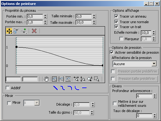

Boîte de dialogue Options de peinture
La boîte de dialogue Options de peinture du modificateur Peau apparaît lorsque vous cliquez sur le bouton Options de peinture.

Interface
Zone Propriété du pinceau
Min. Portée
Définit le poids de sommet minimum requis pour peindre.
Max. Portée
Définit le poids de sommet maximum requis pour peindre.
Min. Taille
Définit la taille minimale du gizmo de peinture.
Max. Taille
Définit la taille maximale du gizmo de peinture.
[courbe d'atténuation de l'épaisseur du pinceau]
Ce graphique détermine dans quelle mesure le poids du pinceau est atténué lorsque la distance par rapport au centre du pinceau augmente. Les commandes de ce graphique sont similaires à celles de la boîte de dialogue Déformation d'extrusion.
Additif
Lorsque cette option est activée, les coups de pinceau sont ajoutés aux poids des sommets existants.
Types d'atténuations du coup de pinceau
Définit l'atténuation du pinceau sur linéaire, lisse, lent, rapide ou plat.
Zone Options d'affichage
Les options de cette zone déterminent l'aspect du gizmo de peinture.
Tracer un anneau
Un anneau apparaît comme faisant partie du gizmo de peinture.
Tracer une normale
Une flèche de normale apparaît comme faisant partie du gizmo de peinture.
Tracer un trait
Trace un trait (repère temporaire) indiquant le chemin emprunté par le coup de pinceau sur la surface.
Echelle normale
Définit l'échelle de la flèche de normale dans le gizmo de peinture.
Marqueur
Affiche un marqueur circulaire à l'extrémité de la flèche de normale. La valeur en regard du Marqueur définit la hauteur de ce dernier.
Zone Options de pression
Activer sensibilité de pression
Active la sensibilité de pression du pinceau du gizmo de peinture.
Affectations de la pression
Sélectionne le paramètre du pinceau affecté par la sensibilité de pression. Quatre options sont disponibles : Aucune, Portée, Taille ou Taille/Portée.
Pression portée prédéfinie
Activez cette option pour utiliser une pression de portée prédéfinie. Cliquez sur le bouton pour afficher et modifier la courbe d'atténuation de la portée.
Pression taille prédéfinie
Activez cette option pour utiliser une pression de taille prédéfinie. Cliquez sur le bouton pour afficher et modifier la courbe d'atténuation de la taille.
Zone Miroir
Miroir
Activez cette option pour mettre en miroir le gizmo de peinture sur l'autre face de l'objet. Sélectionnez un axe dans le menu déroulant. Le gizmo de peinture est mis en miroir autour de l'axe sélectionné dans le système de coordonnées universel.
Décalage
Décale le plan de miroir de la valeur indiquée.
Taille du gizmo
Affecte la taille spécifiée au gizmo de miroir.
Zone Divers
Profondeur arborescence
Détermine la taille de l'arbre quadratique utilisé dans le cadre du test sélectionné. La profondeur de l'arborescence se rapporte à la quantité de mémoire conservée pour la peinture des poids. Plus les valeurs sont élevées, plus l'interaction est rapide et plus la quantité de mémoire utilisée est importante.
Mettre à jour sur relâch. souris
Empêche le système de mettre à jour les fenêtres lorsque vous maintenez le bouton de la souris enfoncé. Ceci permet de gagner du temps au niveau du déroulement de votre travail.
Taux de décalage
Détermine la fréquence de mise à jour de la surface peinte par le mouvement. Plus la valeur est élevée, moins la surface est mise à jour fréquemment.
