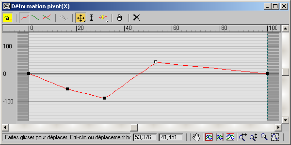

Boîte de dialogue Déformation
Les boîtes de dialogue Déformations des déformations Echelle, Pivot, Biseau, Torsion et Ajustement possèdent des caractéristiques générales identiques.

Déplacer point de contrôle
L'icône déroulante Déplacer point de contrôle présente trois boutons destinés au déplacement des points de contrôle et des poignées Bézier.
  • Déplacer point de contrôlece bouton vous permet de modifier l'ampleur (mouvement vertical) ainsi que la position (mouvement horizontal) de la déformation.
  • Déplacer verticalementce bouton permet de modifier l'ampleur de la déformation sans changer sa position.
  • Déplacer horizontalementce bouton permet de modifier la position de la déformation sans en changer l'ampleur.
Vous pouvez également déplacer un point de contrôle sélectionné en entrant des valeurs dans les champs Position et Quantité, placés dans la partie inférieure de la boîte de dialogue Déformation.
Vous ne pouvez pas déplacer les extrémités horizontalement. Les points de contrôle intermédiaires ne peuvent être déplacés horizontalement que dans la mesure où ils restent entre les points placés de part et d'autre. Le degré de contrainte horizontale est déterminé par le type de point de contrôle.

Grille de déformation
Il s'agit de la zone de la boîte de dialogue Déformation dans laquelle sont affichées les courbes de déformation. Cette grille représente graphiquement la valeur de déformation sur la longueur du chemin.
Voici les principaux composants de la grille :
Zone active
Les limites de la zone claire définissent le premier et le dernier sommet du chemin. Les extrémités de la courbe de déformation sont placées aux limites de la zone claire et ne peuvent être déplacées au-delà de ces limites.
Lignes horizontales
Marquent les valeurs de déformation sur l'échelle verticale. Le tableau ci-dessous indique l'unité de mesure des déformations pour chaque type de courbe de déformation.
Type de déformation Unité de mesure
Echelle Pourcentage
Torsion Angle de rotation
Pivot Angle de rotation
Biseau Unité courante
Le trait épais horizontal au niveau de la valeur 0 représente la valeur de déformation sur le chemin d'extrusion.
Lignes verticales
Marquent les niveaux du chemin. Les niveaux affichés varient en fonction des réglages de l'option Précision adaptative trajectoire du panneau déroulant Paramètres peau.
Si elle est activée, les niveaux correspondant aux sommets de chemin et aux formes sont affichés.
Si elle est désactivée, seuls les niveaux correspondant à des sommets de chemin sont affichés.
Réglette du chemin
Mesure la longueur du chemin en pourcentage de la longueur totale. Vous pouvez faire glisser la réglette verticalement dans la fenêtre de déformation.
Courbes de déformation
Il est possible de visualiser une ou deux courbes dans la boîte de dialogue Déformation, selon le type de déformation et les paramètres d'affichage de la courbe sélectionnés. La couleur des courbes est fonction de l'axe auquel elles se rapportent.
La courbe de déformation le long de l'axe X local de la forme est rouge. La courbe de déformation le long de l'axe Y local de la forme est verte.
