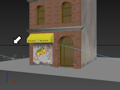

Afficher la ligne d'horizon
Lorsque cette option est activée, l'horizon s'affiche sous la forme d'une ligne horizontale dans les fenêtres Caméra (en supposant que le cadre de la caméra inclue l'horizon). Cette option est désactivée par défaut.
Ligne d'horizon dans une fenêtre Caméra physique
