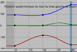

, panneau déroulant Quaternion/Euler, remarquez que l'option Quaternion est active par défaut.
L'animation est affichée sous forme de trois courbes de rotation TCA distinctes, libellées " Rotation quaternionique ".

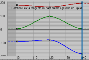

Les courbes ont été converties pour afficher des rotations Euler contrôlées. Vous avez maintenant accès aux poignées tangentes de la courbe et pouvez changer son interpolation.
L'animation est affichée sous forme de trois courbes Euler distinctes, libellées " Rotation Euler tangente ".
L'affichage de la courbe est modifié, de manière à refléter le nouvel ordre, tout en conservant la posture de bipède.
