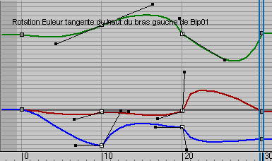

Courbe de rotation Euler tangente

Les courbes de fonction XYZ d'une piste de rotation Euler sont verrouillées ensemble. Cela signifie que lorsqu'une clé est créée sur un axe, il en est automatiquement de même sur tous les axes. De même, le fait de déplacer une clé dans le temps déplace les trois axes avec celle-ci.

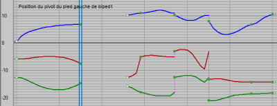

Les courbes de position Bézier ne sont disponibles que pour les mains, les pieds et le centre de gravité du bipède. La position des mains et des pieds est définie dans l'espace univers, tandis que la position du centre de gravité est définie de manière locale dans l'univers.

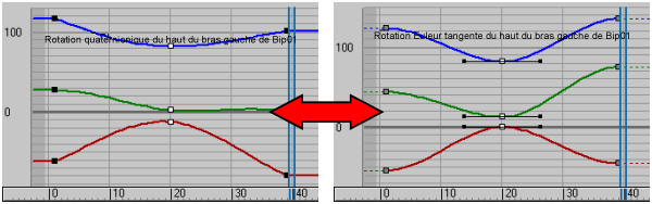

Lorsqu'une animation est convertie d'un contrôleur à l'autre, son intégrité est maintenue autant que possible. Ceci signifie qu'en dépit de la variation des résultats de l'interpolation des clés, les poses animées sont préservées.
Si vous convertissez une courbe de rotation Quaternion en une courbe Euler, les clés de tangentes obtenues sont définies sur Lissage. Si, au contraire, vous transformez une courbe de rotation Euler en une courbe de rotation Quaternion, l'interpolation Bézier des tangentes est maintenue autant que possible. Toutefois, si cette interpolation est trop extrême et ne peut pas être émulée par les valeurs TCA, elle est réduite au-dessous des limites quaternioniques.
