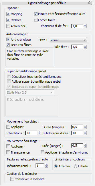

Ce panneau déroulant permet de définir les paramètres du rendu lignes de balayage par défaut.
La désélection de l'option Anti-crénelage désactive le paramètre Forcer fil de fer (voir ci-dessus). La géométrie est rendue selon le matériau affecté, même si le paramètre Forcer fil de fer est activé.
La désélection de l'option Anti-crénelage désactive les éléments de rendu. Si vous devez effectuer un rendu des éléments, assurez-vous que l'option Anti-crénelage est activée.
Le tableau suivant décrit les filtres d'anti-crénelage disponibles.

Le réglage de la Taille filtre sur 1.0 revient à désactiver le filtre.
Lorsque vous effectuez le rendu d'éléments séparés, vous pouvez activer ou désactiver de manière explicite le filtre actif pour des éléments individuels.
Les options associées à une méthode de super échantillonnage sont identiques à celles qui figurent dans le panneau déroulant super échantillonnage de l'éditeur de matériaux. Certaines méthodes offre un plus grand choix d'options qui vous permettent de mieux contrôler la qualité du super échantillonnage et le nombre d'échantillons prélevés lors du rendu.
