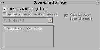

Le panneau déroulant Super échantillonnage est utilisé par les matériaux Architectural, Lancer de rayons, Standard et Encre et Peinture. Il permet de choisir une méthode de super échantillonnage. Le super échantillonnage applique un anti-crénelage supplémentaire au matériau. Cela prend plus de temps; mais permet d'améliorer la qualité de l'image. Le super échantillonnage est particulièrement utile lorsque vous avez besoin de générer le rendu de reflets spéculaires très lisses, d'une map de relief subtile ou de résolutions élevées.
Dans 3ds Max, une seule méthode de super échantillonnage est appliquée par défaut à tous les matériaux de la scène. Cette fonction vous offre la possibilité de mieux contrôler vos scènes, notamment les modèles étendus qui utilisent de nombreux matériaux, en vous permettant de superviser le super échantillonnage à un niveau global à partir de la boîte de dialogue de rendu. Vous pouvez l'ignorer localement en désactivant Utiliser paramètres globaux. Cette fonction offre également la compatibilité de fichier et la reproduction du flux de travail avec les fichiers DRF importés de VIZ Render.

Lorsque cette option est activée, le matériau utilise les options de super échantillonnage définies dans le panneau déroulant Rendu lignes de balayage par défaut. Valeur par défaut : activé.
Lorsque cette option est activée, le super échantillonnage est appliqué au matériau. Cette option est désactivée par défaut.
Permet de choisir la méthode de super échantillonnage à appliquer. La liste n'est pas active, sauf si l'option Utiliser paramètres globaux est désactivée. La valeur par défaut est Etoile Max 2.5.
Lorsque cette option est activée, les maps appliquées au matériau font également l'objet d'un super échantillonnage. Lorsqu'elle est désactivée, le super échantillonnage utilise les moyennes des pixels des maps. Ce commutateur est actif uniquement si l'option Utiliser paramètres globaux est désactivée. Valeur par défaut : activé.
Détermine la qualité du super échantillonnage en contrôlant le nombre d'échantillons utilisés pour chaque pixel. A la valeur minimale, c'est-à-dire 0, quatre échantillons sont prélevés par pixel. A la valeur maximale, c'est à dire 1, environ 40 échantillons sont prélevés par pixel (la valeur varie en fonction de l'ombrage actif). Intervalle = de 0,0 à 1,0. Valeur par défaut = 0,5.
Cette double flèche n’est pas disponible pour la méthode Etoile Max 2.5.
Cette option est disponible uniquement pour les méthodes Halton adaptatif et Uniforme adaptatif. Lorsque cette option est activée, ces méthodes prennent un nombre d'échantillons inférieur à celui spécifié dans le champ Qualité, sauf lorsque les échantillons affichent une modification de couleur supérieure au Seuil spécifié. Dans ce cas, elles utilisent le nombre d'échantillons défini dans le champ Qualité. L’activation de cette option permet de réduire le temps nécessaire pour le super échantillonnage. Valeur par défaut : activé.
Contrôle les méthodes adaptatives. Cette option est disponible uniquement pour les méthodes Halton adaptatif et Uniforme adaptatif. Dans le cas d'un changement de couleur supérieur au seuil spécifié, les méthodes adaptatives utilisent alors le nombre total d'échantillons spécifié par l'option Qualité. Si le changement de couleur est inférieur au seuil, les méthodes adaptatives utilisent moins d'échantillons et leur temps de traitement est moins long. Intervalle = de 0,0 à 1,0. Un Seuil à 0,0 a le même effet que la désactivation de Adaptatif activé. Valeur par défaut = 0,1.
