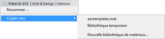

Copier vers
Affiche un sous-menu répertoriant les autres zones Navigateur de matériaux/maps vers lesquelles vous pouvez copier ce matériau ou cette map.
  • [liste des bibliothèques existantes] Copie le matériau ou la map dans la bibliothèque sélectionnée.
    Pour que la bibliothèque apparaisse dans le sous-menu, elle doit être ouverte le navigateur de matériaux/maps.
  • Bibliothèque temporaire Copie le matériau ou la map dans une bibliothèque temporaire.
    La bibliothèque temporaire est enregistrée avec votre scène 3ds Max. Toutefois, elle n'est enregistrée nulle part ailleurs, à moins que vous ne l'enregistriez en tant que fichier MAT, sous un autre nom.
  • Nouvelle bibliothèque de matériaux Copie la map ou le matériau dans une nouvelle bibliothèque.
    Lorsque vous choisissez Nouvelle bibliothèque de matériaux, le navigateur ouvre une boîte de dialogue dans laquelle vous pouvez attribuer un nom à la nouvelle bibliothèque. Il enregistre la bibliothèque en tant que fichier MAT et ouvre également un groupe de bibliothèques dans le navigateur.
