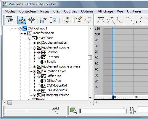

Pour simplifier l'espace de travail, CAT affiche uniquement les contrôleurs et les images clés de la couche active par défaut. Lorsque vous travaillez sur une couche, il est plus facile de comprendre le travail que vous réalisez quand les seules images clés affichées sont celles de la couche active.
Vous pouvez rechercher les paramètres Affichage de la piste du Parent CAT sur le groupe de fonctions Modifier
panneau déroulant Paramètres ossatures CAT.

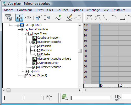

Seule la couche active est visible dans l'arborescence du panneau déroulant Affecter contrôleur ou dans Vue piste. Les autres couches ne sont pas affichées et sont remplacées par un contrôleur factice.
Seules les couches actuellement impliquées dans la pose et l'animation des ossatures CAT sont affichées.

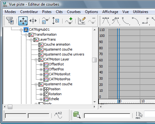

Toutes les couches de la pile sont affichées dans leur intégralité. Toutes les images clés de toutes les couches sont affichées dans la chronologie. Vous pouvez effectuer des opérations telles que copier et coller des contrôleurs entre les couches de la Vue piste.
