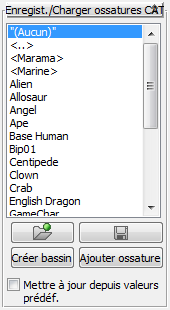

Le panneau déroulant Enregist./Charger ossatures CAT affiche une liste des valeurs ossatures CAT prédéfinies et fournit des commandes permettant de travailler avec des valeurs prédéfinies.
Répertorie toutes Valeurs prédéfinies Ossature CAT disponibles. Pour charger une valeur prédéfinie, cliquez sur celle-ci dans la liste, puis cliquez ou faites glisser le curseur dans la fenêtre.
Ouvre une boîte de dialogue permettant de charger une ossature CAT prédéfinie (format RG3 uniquement) sur le Parent CAT sélectionné. Utilisez cette option pour charger une valeur prédéfinie dans un emplacement autre que celui par défaut ( [system path]\plugcfg\CAT\CATRigs\).
Enregistre l'ossature CAT sélectionnée dans un fichier de valeurs prédéfinies. Si vous utilisez l'emplacement par défaut (voir ci-dessus), la valeur prédéfinie apparaît dans la liste, ce qui en facilite l'ajout à votre scène.
L'étiquette du bouton, sa fonction et sa disponibilité dépendent du contexte.
Si l'ossature ne comporte aucun bassin, l'étiquette du bouton est Créer bassin. Lorsque vous cliquez sur ce bouton, un bassin est ajouté. Vous pourrez l'utiliser comme base d'une ossature personnalisée.
Si l'armature contient un bassin et a été chargée ou enregistrée en tant que valeur prédéfinie RG3, l'étiquette Recharger s'affiche. Lorsque vous cliquez sur ce bouton, le fichier actuel de valeurs prédéfinies est chargé.
Utilisez cette option pour restaurer l'état d'une ossature RG3 tel qu'il était avant modification. Recharger fonctionne uniquement avec les ossatures au format RG3.
