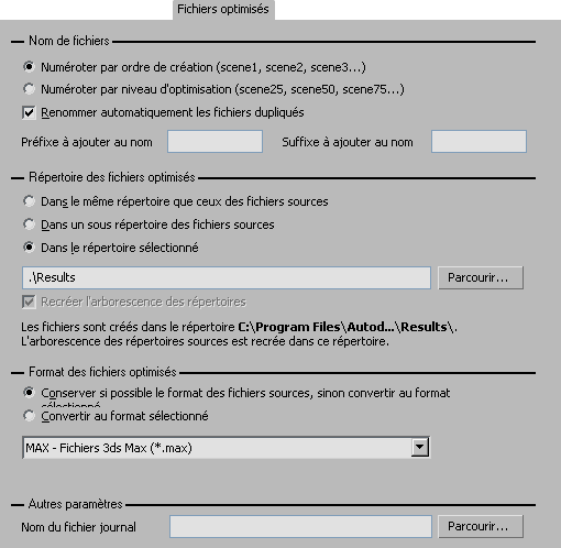

Dans le groupe de fonctions Fichiers optimisés, sélectionnez l'emplacement, le format et le format de nom des fichiers générés.
Les options suivantes indiquent à ProOptimizer comment nommer les fichiers qu'il génère.
Lorsque cette option est activée, ProOptimizer renomme chaque fichier qu'il génère en cas de conflit avec le nom d'un fichier existant. Lorsque cette option est désactivée, ProOptimizer écrase les fichiers existants qui portent le même nom. Valeur par défaut : activé.
Vous permet d'indiquer un préfixe à ajouter au nom de tous les fichiers générés par ProOptimizer.
Vous permet d'indiquer un suffixe à ajouter au nom de tous les fichiers générés par ProOptimizer.
Les options suivantes indiquent à ProOptimizer où enregistrer les fichiers qu'il génère.
Lorsque vous choisissez un sous-répertoire ou que vous indiquez un répertoire particulier, ce champ contient le nom du répertoire utilisé. Par défaut, il s'agit de "\Results".
ParcourirLorsque l'option Dans le répertoire sélectionné est active, cliquez sur Parcourir pour accéder au dossier de votre choix où enregistrer les fichiers optimisés.
Lorsque cette option et Dans le répertoire sélectionné sont actives, ProOptimizer crée des sous-répertoires correspondant à l'arborescence source d'origine. Lorsque Dans un sous répertoire des fichiers sources est active, cette option est toujours activée. Valeur par défaut : activé.
Cette option est désactivée si vous désactivez Inclure les sous répertoires dans le groupe de fonctions Fichiers sources.
Les options suivantes vous permettent de sélectionner le format des fichiers générés.
[Liste déroulante de format de fichier]Permet de choisir entre les formats de fichier MAX (3ds Max) ou OBJ (Wavefront).
Parcourir Cliquez sur cette option pour choisir un dossier pour le fichier journal. L'emplacement par défaut est celui de la scène actuelle.
