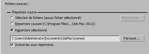

Dans le groupe de fonctions Fichiers sources, sélectionnez les fichiers à optimiser.
Pour connaître les options à utiliser afin d'enregistrer les fichiers optimisés, reportez-vous à la rubrique Optimisation par lots : panneau Fichiers optimisés.
SélectionnerCliquez sur ce bouton pour ouvrir un sélecteur de fichier vous permettant de choisir le ou les fichiers à optimiser.
ParcourirCliquez sur ce bouton pour accéder au répertoire à traiter de votre choix.
Lorsque cette option est activée, ProOptimizer analyse les sous-répertoires et traite par lots les fichiers concernés. Lorsque cette option est désactivée, il traite les fichiers du répertoire indiqué (appelé racine) uniquement. Valeur par défaut : activé.
Cette option est désactivée si la sélection des fichiers est active.
