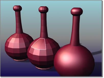

Les groupes de lissage permettent de déterminer si le rendu d'une surface doit faire apparaître des arêtes aiguës ou des surfaces lisses.
A gauche : bouteille sans lissage.
Au milieu : lissage uniquement appliqué au groupe de faces mis en surbrillance.
A droite : lissage appliqué à l'ensemble de la bouteille grâce à 3 groupes de lissage différents : le corps de la bouteille, le goulot et le rebord supérieur.
Les groupes de lissage sont des numéros affectés aux faces ou aux patchs d'un objet. Vous pouvez affecter n'importe quel numéro de groupes de lissage aux faces ou aux patchs (32 maximum). Si deux faces ou patchs partagent une arête et le même groupe de lissage, ils rendront une surface lisse. Si elles n'ont pas le même numéro de groupe de lissage, l'arête qui les sépare sera rendue sous forme de coin.
Vous pouvez changer ou animer manuellement les seuils d'affectation de groupes de lissage avec des outils tels que Poly éditable (polygone/élément) et le modificateur Editer maillage.
