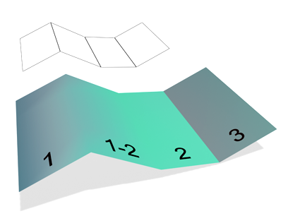

Le lissage fusionne l'ombrage au niveau des arêtes entre les faces pour produire l'aspect d'une surface courbe lisse. Vous pouvez contrôler la façon dont le lissage est appliqué à une surface de manière à ce que vos objets puissent avoir à la fois des surfaces lisses et des arêtes vives aux emplacements appropriés.
La face libellée "1-2" partage des groupes de lissage avec des faces adjacentes, de sorte que les arêtes situées entre celles-ci sont lissées dans les rendus.
La face "3" ne partage aucun groupe de lissage et son arête est donc visible dans les rendus.
Le lissage n'affecte pas la géométrie. Il affecte uniquement la coloration de la géométrie lors du rendu.
