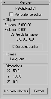

L’utilitaire Mesures permet d'obtenir diverses mesures de la forme ou de l'objet sélectionné.
Pour mesurer un objet :
3ds Max affiche le panneau déroulant du même nom.
Si la sélection comporte à la fois un objet et une forme, des informations sont affichées pour les deux types d'éléments. Si la sélection comporte plusieurs objets, la somme de leurs mesures est affichée.
Lorsque cette boîte de dialogue est ouverte, elle affiche la longueur d'une spline, par exemple une ligne ou un cercle, au fur et à mesure que vous la créez.
Affiche le nom de l'objet dans la sélection courante. Si la sélection comporte plusieurs objets, cette zone de texte affiche « Plusieurs objets sélectionnés ».
Evite que les données affichées ne soient modifiées lorsque vous changez la sélection. Par exemple, vous pouvez être amené à sélectionner et à manipuler un objet qui affecte l'objet sélectionné.
Cette zone affiche des informations sur des maillages pouvant apparaître dans le rendu.
Cette zone de texte affiche la surface totale de tous les objets de la sélection, exprimée en unités au carré.
Cette zone de texte affiche le volume total de tous les objets de la sélection, exprimé en unités cubiques. Si des objets comportent des " trous " en raison des faces manquantes, les valeurs de volume peuvent être inexactes. Si un objet comporte un ou plusieurs trous, la valeur du volume est marquée d'un astérisque.
Cette zone de texte affiche les coordonnées universelles de l'emplacement du centre d'inertie de l'objet sélectionné ou des objets sélectionnés.
Crée un objet d'assistant Point à l'emplacement du centre de gravité.
Cette zone affiche des informations concernant des objets de type Forme.
Cette zone de texte affiche la longueur totale de toutes les splines de l'ensemble des objets sélectionnés.
Cette zone affiche les dimensions de l'objet, telles qu'elles apparaissent dans l'espace univers. Prenez par exemple une boîte ayant pour dimensions 15 x 10 x 25. Après redimensionnement à 200 %, ce groupe indiquerait des dimensions de 30 x 20 x 50.
Cliquez sur ce bouton pour ouvrir une boîte de dialogue non modale Mesures contenant les mêmes informations que les zones Objets, Formes et Dimensions du groupe de fonctions Utilitaires. En outre, vous pouvez développer la boîte de dialogue horizontalement si les valeurs sont trop longues pour être affichées dans la taille de la boîte de dialogue par défaut.
Ce bouton permet de fermer l'utilitaire.
