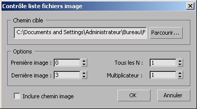

Boîte de dialogue Contrôle liste fichiers image
La boîte de dialogue Contrôle liste fichiers image dispose de commandes permettant de créer une liste de fichiers image (fichier IFL) qui répertorie des fichiers d'images fixes séquentielles pour le rendu dans les arrière-plans ou les matériaux. Elle est particulièrement utile si vous choisissez une séquence de fichiers situés sur un CD, car vous pouvez rediriger le fichier IFL vers un répertoire différent de votre disque dur.
Cette boîte de dialogue fournit les fonctions de l'utilitaire Gestionnaire IFL.
Interface
Groupe Chemin cible
[nom du fichier]
Détermine le répertoire dans lequel le fichier IFL est enregistré.
Parcourir
Utilisez cette option pour rechercher le répertoire correct.
Zone Options
Définit des options supplémentaires de création du fichier IFL.
Image de début
Détermine le fichier de la séquence qui constituera la première image. Utilisez cette option si vous avez une séquence, mais ne souhaitez pas commencer par la première image de la séquence.
Dernière Image
Détermine le fichier qui constituera la dernière image de la liste IFL.
Tous les N
Ignore des images de la liste des fichiers image. Utilisez cette option pour faire correspondre la longueur de la séquence avec la longueur de l'animation.
Multiplicateur
Augmente le nombre d'images de la liste de fichiers image. Chaque image de la liste de fichiers peut être répétée par cette valeur de façon à étirer la longueur de la séquence.
Inclure chemin image
Inclut le chemin dans la liste des fichiers image.
