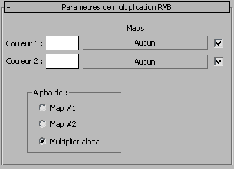

Interface
Couleur 1 et Couleur 2
Cliquez sur un bouton de texture pour affecter l'une des textures. La case à cocher permet d'activer ou de désactiver la texture. Pour teinter l'une des textures, désactivez l'autre, puis cliquez sur l'échantillon de couleur pour sélectionner la couleur requise à l'aide du sélecteur de couleurs.
Zone Alpha de
Ce paramètre vous permet de déterminer comment générer une valeur alpha (transparence) pour la texture. Si aucune des textures n’est pourvue d'un canal alpha, ces options sont sans effet.
  • Texture #1Utilise le canal alpha de la première texture.
  • Texture #2Utilise le canal alpha de la première texture.
  • Multiplier alphaSélectionnez cette option pour générer un nouveau canal alpha en multipliant les canaux alpha des deux textures.
