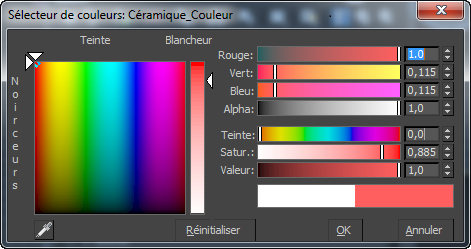

La boîte de dialogue comporte trois modèles de sélection des couleurs. Vous pouvez utiliser les commandes de chacun des modèles pour définir une couleur. Voici les trois modèles de couleurs :
Le modèle de couleurs TNB constitue le modèle le plus souvent utilisé et le plus intuitif. Ce modèle correspond à une méthode de création de couleurs naturelles, partant d'une couleur pure (teinte) qui est rendue plus sombre par l'adjonction de noir ou plus claire par l'adjonction de blanc.
Ce modèle TNB est caractérisé par un cadre carré de grande dimension contenant le spectre des couleurs. Dans la partie supérieure de ce cadre se trouve le spectre des couleurs pures ou teintes. Sur le côté du cadre, vous pouvez voir des niveaux croissants de noir qui rendent la couleur plus sombre lorsque vous descendez.
Sur la droite du spectre des couleurs est située la zone Blancheur qui contrôle la quantité de blanc dans la couleur. Utilisez une position supérieure pour réduire la blancheur ou une position inférieure pour l'augmenter.
Le modèle RVB permet de définir des couleurs en faisant varier les proportions de rouge, de vert et de bleu qu'elles contiennent. Ce modèle décrit la façon dont la lumière colorée peut être mélangée. Il s'agit d'un mélange par addition de couleurs, par opposition au mélange par retrait de couleurs utilisé pour peindre et pour les autres pigments. Vous pouvez ajuster les valeurs à l'aide des glissières de couleur, des champs numériques sur leur droite (via le clavier) ou des champs à double flèche sur la droite des champs numériques.
Le modèle TSV règle la teinte, la saturation et la valeur. La teinte définit la couleur, la saturation (ou Satur.) règle sa pureté et la valeur détermine sa brillance ou son intensité. Vous pouvez ajuster les valeurs à l'aide des glissières de couleur, des champs numériques sur leur droite (via le clavier) ou des champs à double flèche sur la droite des champs numériques.
Au fur et à mesure que vous modifiez les commandes d'un modèle de couleurs, les commandes des deux autres reflètent également ces changements. La couleur définie à l'aide du modèle de couleurs s'affiche dans la moitié droite de la case d'aperçu de la couleur. La couleur d'origine est affichée dans la moitié gauche.

Pour définir une couleur pure, faites glisser le pointeur le long du bord supérieur du cadre.
Pour assombrir la couleur par adjonction de noir, faites glisser le pointeur de noir vers le bas. Vous pouvez également cliquer ou faire glisser le pointeur à l'intérieur du cadre pour modifier simultanément la teinte et le noir.
La barre verticale située à droite contrôle la quantité de blanc. La couleur définie par les pointeurs teinte et noir figure au sommet de la barre et le blanc pur au bas de celle-ci. Pour éclaircir la couleur en y ajoutant du blanc, faites glisser le pointeur de blanc vers le bas.
Lorsqu'une glissière rouge, vert ou bleu se trouve à l'extrême gauche, son champ valeur affiche 0. Aucune des couleurs contrôlées par cette glissière n'est utilisée. Si la glissière se trouve à l'extrême droite, son champ indique 255. La quantité maximale de couleur correspondante est alors utilisée.
Les champs à double flèche situés à droite de chaque glissière permettent également de définir la composante rouge, bleue ou verte.
Les couleurs des glissières changent pour afficher un aperçu de la couleur résultante en cas de déplacement de la glissière à l'emplacement choisi, sans affecter les autres paramètres de couleur.
Définit la couleur pure. Le déplacement de la glissière vers l'extrémité gauche produit du rouge pur. En déplaçant la glissière vers la droite, vous parcourez le spectre des couleurs, à savoir rouge, jaune, vert, cyan, bleu, magenta et de nouveau rouge. La teinte est représentée avec davantage de précision sous forme de roue chromatique que sous forme linéaire. C’est pourquoi la couleur rouge se trouve aux deux extrémités de la glissière Teinte. Vous pouvez vous représenter la gamme de teintes (0 à 255) comme les points d'un cercle dans lequel les valeurs 0 et 255 sont placées côte à côte.
Définit la pureté ou l'intensité de la couleur. Une couleur atténuée, dont la saturation est proche de 0, est fade et grise. Une couleur vive, fortement saturée (proche de 255) est très brillante et pure.
Définit le contraste de la couleur. Une valeur faible assombrit la couleur, la rendant proche du noir. Une valeur élevée l'éclaircit, approchant le blanc. Une valeur intermédiaire (environ 127) donne une couleur définie uniquement par la teinte et la saturation.
Ces deux échantillons de couleurs, au-dessous de la glissière Valeur, permettent de comparer la nouvelle couleur, située à droite, à la couleur initiale, à gauche.
