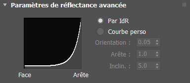

Panneau déroulant Paramètres de réflectance avancée (Matériau physique)
Le panneau déroulant Paramètres de réflectance avancés sous Matériau physique vous permet d'indiquer si la réflectance dépendante de l'angle doit être appliquée en fonction de l'indice de réfraction (IdR) du matériau ou d'une courbe personnalisée.
Le panneau déroulant Paramètres de réflectance avancée est disponible uniquement en mode Avancé.
Interface
Par IdR
La réflectance dépendante de l'angle est basée sur l'équation de Fresnel en fonction de l'indice de réfraction du matériau. Il s'agit de la méthode la plus physiquement plausible.
Courbe personnalisée
La réflectance dépendante de l'angle est basée sur une courbe personnalisée créée manuellement. Elle n'est pas aussi physiquement plausible, mais offre un plus grand contrôle.
Orientation
Point le plus bas de la courbe, avec réflectivité au niveau des angles opposés.
Arête
Point le plus élevé de la courbe, avec réflectivité au niveau des angles rasants.
Inclin.
Pente de la courbe.
