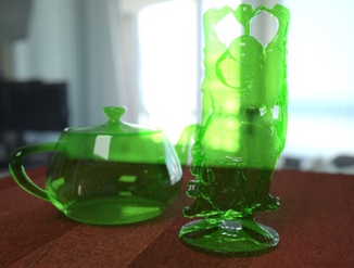

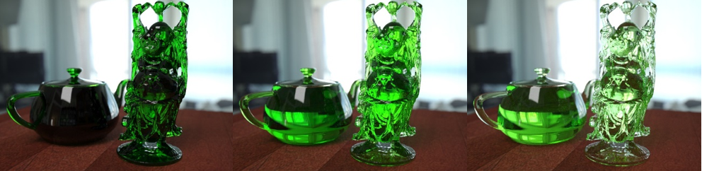

Le paramètre Profondeur permet l'absorption dans le matériau. Si la profondeur est égale à 0,0, un modèle infographique de transparence classique est utilisé, dans lequel la lumière devient colorée à la surface et n'est pas affectée par son passage à l'intérieur de l'objet. Par conséquent, l'épaisseur de l'objet n'a aucun effet.
Profondeur = 0,0
Si la profondeur est différente de 0,0, la lumière est affectée par l'absorption dans l'objet de telle sorte qu'à la profondeur définie, elle prend la couleur spécifiée.
Profondeur = 0,1 cm, 1,0 cm et 5,0 cm respectivement

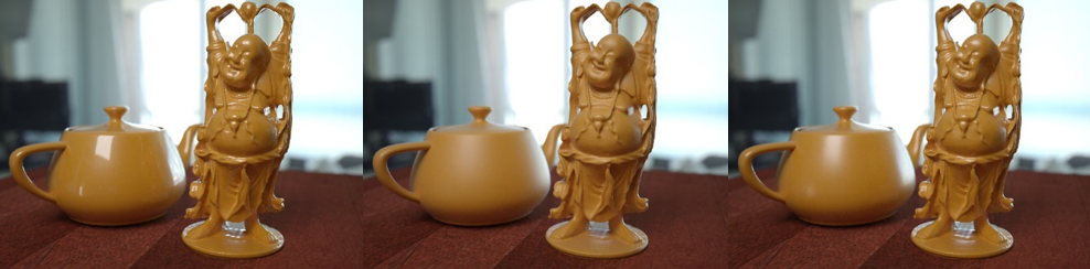

Le paramètre Dispersion en sous-surface (SSS) partage son énergie avec l'ombrage diffus, de sorte que si son poids est augmenté, l'ombrage diffus standard passe à l'ombrage avec SSS. La couleur SSS désigne la couleur à la surface, essentiellement la coloration de l'effet SSS intégral.
Poids SSS = 0,0, 0,5 et 1,0 respectivement
Le paramètre Profondeur définit la profondeur de pénétration de la lumière dans l'objet. L'échelle est un échelle linéaire de profondeur qui peut être un mapping de texture, permettant ainsi sa modification dans l'objet. Lorsque la profondeur est égale à 0,0, l'ombrage est identique à l'ombrage diffus pur. Plus la profondeur est élevée, plus la lumière pénètre dans l'objet.
Profondeur SSS = 0,0, 0,1 et 1,0 respectivement

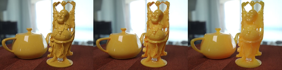

Le matériau physique prend en charge un composant d'émission, une lumière additive en plus des autres ombrages. L'identité d'émission est définie par le poids et la couleur multipliés par la luminance et teintée par la température de couleur Kelvin (où 6 500 = Blanc).
Luminance = 1 500, 5 000 et 50 000 respectivement

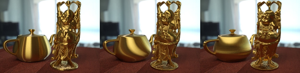

L'anisotropie est un effet visible dans des matériaux tels que le métal brossé, où la direction d'un grain produit l'effet visuel d'une dureté de surface différente dans différentes directions. Les reflets et les réflexions apparaissent "étirés" dans une direction donnée.
Le paramètre Anisotropie définit l'"étirement" de l'effet. Il correspond en principe au rapport entre les valeurs de dureté horizontale et verticale. Cela signifie que la valeur 1.0 n'est pas étirée.
Anisotropie = 1,0, 0,5 et 0,1 respectivement
L'effet d'anisotropie peut être pivoté à l'aide du paramètre de rotation, où 0,0 à 1,0 correspond à une rotation complète à 360 degrés.
Rotation = 0,0, 0,12 et 0,25 respectivement

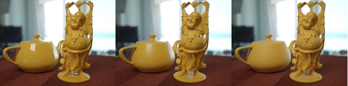

Le matériau physique est doté d'une fonction de revêtement du matériau. Il agit comme une couche transparente au-dessus de tous les autres effets d'ombrage. Le revêtement est toujours réflectif (avec la dureté) et est supposé diélectrique. La réflectivité est basée sur l'équation de Fresnel de l'IdR de revêtement et les réflexions sont toujours blanches.
Poids du revêtement = 0,0, 0,5 et 1,0 respectivement

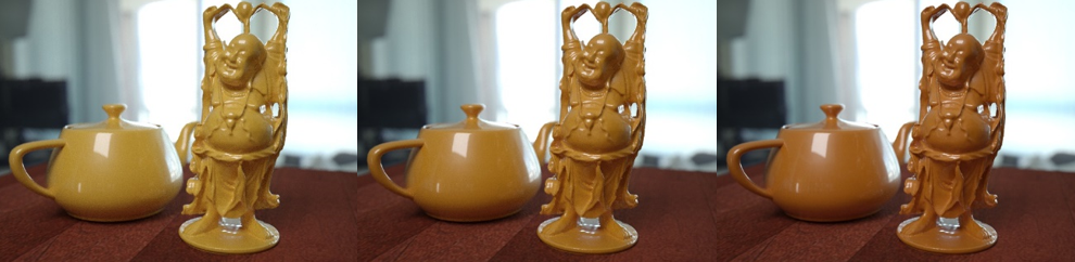

Dans le monde réel, lorsqu'un matériau est recouvert, il existe une certaine quantité de réflexions internes à l'intérieur du revêtement. La lumière rebondit alors plusieurs fois sur la surface avant de disparaître, ce qui améliore l'effet de la couleur du matériau. Le bois verni en est un exemple. Cet effet peut être réalisé à l'aide du paramètre Affecter la couleur sous-jacente.
Affecter la couleur sous-jacente = 0,0, 0,5 et 1 respectivement

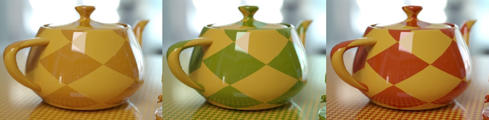

Le revêtement peut également avoir une couleur. Il s'agit de la couleur de la transparence de la couche de revêtement. Dans l'exemple suivant, une map en forme de diamant a été appliquée au poids du revêtement et différentes couleurs de revêtement ont été utilisées.
Couleur du revêtement = blanc, vert et rouge respectivement
Dans l'exemple de gauche, le revêtement est uniquement modifié par l'effet d'assombrissement du paramètre Affecter la couleur sous-jacente, alors que les exemples de droite sont plus affectés, car ils sont vus à travers la couleur du revêtement. Cela revient à peindre l'objet dans une couche de peinture ou de laque semi-transparente.

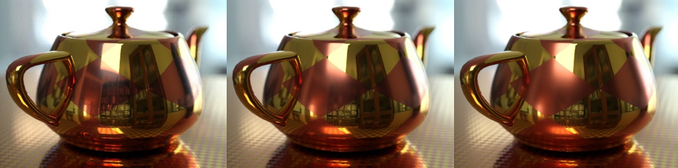

Le revêtement est également doté d'un paramètre Affecter la dureté sous-jacente. Avec ce paramètre, la dureté du revêtement a un effet sur la dureté de la couche sous-jacente, en simulant l'effet de visibilité à travers la couche supérieure.
Dans l'exemple suivant, un revêtement de couleur rouge a été utilisé sur une couleur de base avec l'aspect métallique défini sur 1,0.
Affecter la dureté = 0,0, 0,5 et 1 respectivement
Dans l'exemple de gauche, le métal recouvert du revêtement rouge n'est pas affecté, alors que les exemples de droite produisent un aspect flou.

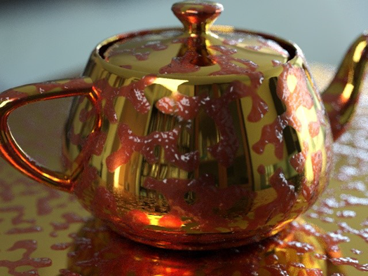

Le paramètre Revêtement est également doté d'une map de relief distincte. Cela vous permet de créer des effets intéressants à l'aide de la couche de revêtement, tels qu'une théière en laiton recouverte.
