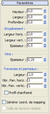

Définit la largeur (profondeur) des croisillons dans les châssis.
Définit le nombre de divisions horizontales de la fenêtre.
Définit le nombre de divisions verticales de la fenêtre.
Chanfreine les traverses entre les groupes de fonctions vitrés, à l'image d'une fenêtre en bois standard. Lorsque cette option est désactivée, les traverses possèdent une ligne de profil en long rectangulaire.
