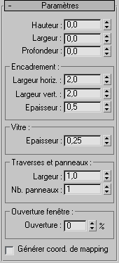

Panneau déroulant Paramètres
- Hauteur/Largeur/Profondeur
Définissent les dimensions globales de la fenêtre.
Zone Encadrement
- Largeur horiz.
Définit la largeur de la partie horizontale de l'encadrement de fenêtre (au sommet et au bas de celle-ci). Ce paramètre affecte également la partie vitrée de la largeur de la fenêtre.
- Largeur vert.
Définit la largeur de la partie verticale de l'encadrement de fenêtre (au niveau des côtés). Ce paramètre affecte également la partie vitrée de la hauteur de la fenêtre.
- Epaisseur
Définit l'épaisseur de l'encadrement. Ce paramètre définit également l'épaisseur de la croisée et des croisillons des châssis de la fenêtre.
Zone Vitre
- Epaisseur
Définit l'épaisseur du verre.
- Générer coordonnées de mapping
Crée l'objet avec des coordonnées de mapping appliquées au préalable.
- Taille de texture réaliste
Définit la méthode de mise à l'échelle utilisée pour les matériaux dotés de textures qui sont appliqués à l'objet. Les valeurs de mise à l'échelle sont contrôlées par les paramètres Utiliser échelle réaliste du panneau déroulant Coordonnées du matériau appliqué. Cette option est désactivée par défaut.
