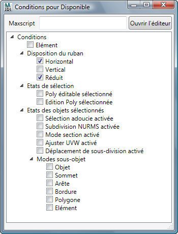

Utilisez la boîte de dialogue Conditions pour activer des éléments et des contrôles du ruban ou les rendre visibles. Le nom complet de la boîte de dialogue est Conditions pour Activé, Conditions pour Visible ou Conditions pour Disponible, selon la propriété de la boîte de dialogue Personnaliser le ruban à partir de laquelle vous l'avez appelée.
Vous pouvez attribuer à ces trois propriétés la valeur Vrai, Faux ou Conditionnel, qui renvoie la valeur Vrai ou Faux selon les conditions. Ces propriétés sont les suivantes :

La boîte de dialogue Conditions contient une liste de cases à cocher permettant de choisir des conditions prédéfinies pour les éléments du ruban. Vous pouvez également personnaliser une condition à l'aide de MAXScript.
Si aucune des cases à cocher ne correspond à la condition que vous souhaitez définir et si vous êtes familiarisé avec MAXScript, vous pouvez créer un script pour spécifier les conditions de votre choix.
Dans ce champ, entrez une courte fonction ou instruction MAXScript pour définir une condition. Le résultat de l'instruction ou de la fonction doit être Vrai ou Faux (1 ou 0). Si le résultat est Vrai, la condition est respectée ; s'il est Faux, la condition n'est pas remplie.

Lorsque vous cochez cette case, une boîte de dialogue s'affiche pour vous permettre de choisir un élément d'action afin de définir la condition. La boîte de dialogue est organisée de la même façon que le groupe de fonctions Eléments de la boîte de dialogue Personnaliser le ruban. Recherchez la commande, puis cliquez deux fois dessus pour l'appliquer à la condition Elément. Le nom de la commande apparaît alors entre parenthèses dans la boîte de dialogue, en regard de "Elément".
S'applique lorsque l'orientation du ruban est horizontale et que le ruban est agrandi.
S'applique lorsque l'orientation du ruban est verticale et que le ruban est agrandi.
S'applique lorsque le ruban est réduit.
En règle générale, vous activez ces deux états à la fois. C'est notamment le cas pour la propriété Disponible de la plupart des groupes de fonctions des onglets Outils de modélisation graphite, Mode libre et Sélection du ruban.
S'applique lorsqu'un objet poly éditable unique est sélectionné et que3ds Max est en mode Modifier.
S'applique lorsqu'un seul objet Editer poly (c'est-à-dire un objet auquel le modificateur Editer poly est appliqué) est sélectionné et que3ds Max est en mode Modifier.
S'applique lorsque l'option Utiliser sélection adoucie du groupe de fonctions Modélisation de polygone est activée.
S'applique lorsque l'option Utiliser NURMS du groupe de fonctions Editer est activée.
S'applique lorsque l'outil Plan de section du groupe de fonctions Géométrie (Toutes) est activé.
S'applique lorsque l'option Ajuster du groupe de fonctions Modifier est activée.
S'applique lorsque l'option Utiliser déplacement du groupe de fonctions Subdivision est activée.
S'applique lorsqu'aucun niveau de sous-objet n'est actif.
S'applique au niveau de sous-objet Sommet des objets poly éditables et Editer poly.
S'applique au niveau de sous-objet Arête des objets poly éditables et Editer poly.
S'applique au niveau de sous-objet Bordure des objets poly éditables et Editer poly.
S'applique au niveau de sous-objet Polygone des objets poly éditables et Editer poly.
S'applique au niveau de sous-objet Elément des objets poly éditables et Editer poly.
