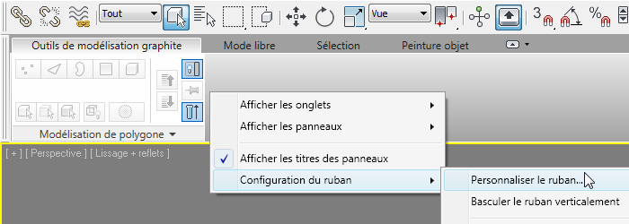

Personnaliser le ruban.
La boîte de dialogue Personnaliser le ruban s'ouvre.

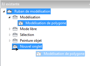

Vous allez à présent créer un nouvel onglet de ruban et le remplir avec un groupe de fonctions.
Lorsque vous déplacez la souris sur la liste IU existante, une flèche indique l'endroit où l'élément que vous faites glisser sera déposé lorsque vous relâcherez le bouton de la souris. Si vous vous arrêtez quelques secondes sur un élément pouvant être développé, son arborescence est développée, de sorte que vous pouvez y déposer l'élément déplacé. Ce n'est pas souhaitable dans le cas présent, et vous devez donc veiller à relâcher le bouton de la souris avant que l'arborescence de Peinture objet soit développée. Si elle se développe malgré tout, relâchez le bouton de la souris (aucun élément ne sera probablement ajouté), fermez l'arborescence et réessayez.
Un nouvel élément nommé "Nouvel onglet" apparaît à la fin de la liste. De même, un onglet portant le même nom a été ajouté au ruban.

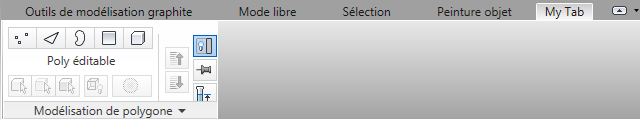

Le nouvel onglet du ruban porte désormais le nom "Mon onglet".

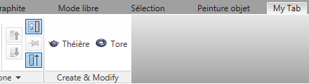

Les deux boutons se trouvent côte à côte dans le groupe de fonctions, qui s'élargit en conséquence. Supposons maintenant que vous souhaitiez les aligner verticalement.

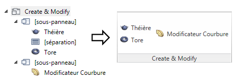

Le groupe de fonctions Créer et modifier contient à présent une liste de trois éléments, deux objets et un modificateur, ce qui présente un problème de conception, car les objets et les modificateurs fonctionnent différemment. Il est préférable de les séparer dans l'interface, même s'ils figurent dans le même groupe de fonctions. Pour ce faire, vous pouvez utiliser le contrôle Sous-groupe de fonctions, qui permet de créer des sections parallèles dans un groupe de fonctions.
Si le second sous-groupe de fonctions s'affiche en tant qu'enfant du premier (c'est-à-dire en retrait), faites-le glisser vers la gauche pour le placer au même niveau de l'arborescence que les autres éléments du groupe de fonctions.
Désormais, les objets apparaissent sur le côté gauche du groupe de fonctions, tandis que le modificateur se trouve sur la droite.

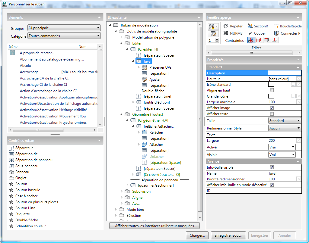

La boîte de dialogue Personnaliser le ruban fonctionne comme la plupart des autres boîtes de dialogue. Pour la redimensionner, faites glisser un bord ou un angle, et pour la repositionner, faites glisser la barre de titre. Pour développer ou réduire une section, cliquez sur le triangle situé à droite de l'en-tête. Pour modifier les proportions des différentes sections, faites glisser la ligne de séparation verticale ou horizontale. Bien que la colonne de droite comporte plusieurs sections, la fenêtre d'aperçu est de taille fixe, de sorte que la seule façon d'augmenter la hauteur de la section Propriétés consiste à réduire la fenêtre d'aperçu.
L'interface utilisateur de cette boîte de dialogue contient cinq zones principales, ainsi que plusieurs boutons. Cette section décrit les zones et, si nécessaire, comporte des liens permettant d'obtenir plus de détails sur les différentes sections.
Cette section répertorie toutes les fonctions de 3ds Max que vous pouvez affecter en tant que contrôles du ruban et inclut la plupart des fonctionnalités proposées dans la section équivalente de la boîte de dialogue Personnaliser interface utilisateur.
Pour ajouter une commande au ruban, commencez par en sélectionner le groupe et la catégorie dans les listes Groupe et Catégorie, puis recherchez-la dans la liste Eléments et faites-la glisser vers l'emplacement approprié de la liste IU existante, au centre de la boîte de dialogue Personnaliser le ruban.
Lorsque vous ajoutez une commande au ruban de cette manière, un bouton est créé. Le comportement de ce bouton dépend de la nature de la commande, définie dans le logiciel. Par exemple, un bouton correspondant à une primitive géométrique, comme Boîte, reste activé une fois que vous avez cliqué dessus, de sorte que vous pouvez créer plusieurs boîtes à la suite. En revanche, un bouton correspondant à un modificateur ne s'active que momentanément, pendant l'application du modificateur à l'objet sélectionné.
Répertorie tous les éléments de l'interface utilisateur (indépendamment des commandes spécifiques) que vous pouvez ajouter au ruban. Pour obtenir une description de ces commandes, reportez-vous à la rubrique Contrôles ruban.
Arborescence, ou liste hiérarchique, de l'interface utilisateur du ruban. Pour développer ou réduire une branche de l'arborescence, cliquez sur la flèche en regard de l'élément parent. La flèche d'une branche réduite apparaît sous forme de contour gris pointant vers la droite. Pour une branche développée, la flèche est noire et pointe vers l'angle inférieur droit.
Si vous cliquez avec le bouton droit de la souris sur un élément réductible de la liste, tel qu'un groupe de fonctions ou un sous-groupe de fonctions, un menu s'ouvre avec les options Tout réduire et Tout développer. Celles-ci s'appliquent à l'élément et à ses enfants.
De même, si vous cliquez avec le bouton droit de la souris sur un élément d'onglet, un autre élément de menu Exporter vous permet d'enregistrer l'onglet en tant que fichier XAML. Le dossier de sortie par défaut de ce fichier est UI\Ribbon\Extensions dans le répertoire d'installation du programme. Si vous transmettez ce fichier à un autre utilisateur qui le copie dans le même dossier sur son ordinateur, il est automatiquement installé dans le ruban correspondant à sa version de 3ds Max sans interférer avec le reste du ruban.
Par défaut, la liste contient uniquement les fonctions actives du ruban. Par exemple, si aucun objet n'est sélectionné, la branche Outils de modélisation graphite ne contient que le groupe de fonctions Modélisation de polygone, mais si un objet poly éditable est sélectionné, un certain nombre de groupes de fonctions supplémentaires s'affichent dans cette branche.
Vous pouvez également afficher la totalité du contenu du ruban, quel que soit l'état du programme. Pour ce faire, cliquez sur Afficher toutes les interfaces utilisateur masquées, sous la liste IU existante. En général, il est préférable de laisser cette option désactivée.
Si le nom d'un élément est affiché en vert, cela signifie que la valeur Conditionnel a été affectée à sa propriété Disponible ou Visible. Pour plus de détails, reportez-vous à la section Boîte de dialogue Conditions.
Affiche le groupe de fonctions de l'élément mis en surbrillance dans la liste IU existante, y compris son nom. Lorsqu'un onglet est mis en surbrillance dans la liste, aucun aperçu n'est disponible.
La fenêtre d'aperçu est interactive dans une certaine limite : si vous cliquez sur un élément, il est mis en surbrillance dans la liste IU existante et ses propriétés sont affichées dans la section Propriétés. De même, si vous cliquez sur un élément dans la liste IU existante, sa représentation visuelle est mise en surbrillance dans la fenêtre d'aperçu. En outre, si vous placez le curseur au-dessus d'un élément de l'aperçu, l'info-bulle correspondante apparaît, le cas échéant. Toutefois, la fenêtre d'aperçu ne permet pas de modifier les paramètres ni d'ouvrir les listes déroulantes.
Affiche tous les paramètres disponibles pour l'élément mis en surbrillance dans la liste IU existante.
Les paramètres des propriétés sont documentés par des info-bulles dans la boîte de dialogue Personnaliser le ruban, de sorte qu'ils ne sont pas décrits en détail ici. Voici toutefois quelques informations d'ordre général :
