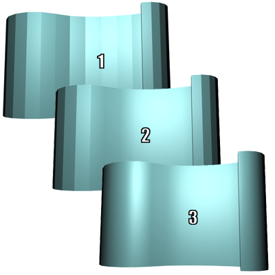

Le lissage élimine les facettes d'une géométrie en groupant les faces dans des groupes de lissage. Au moment du rendu, les faces d'un même groupe de lissage ont l'apparence d'une surface lisse.
Le modificateur Lissage applique un lissage automatique en fonction de l'angle des faces adjacentes. Vous pouvez appliquer de nouveaux groupes de lissage aux objets.
1. Aucun lissage n'est appliqué
2. Seuil de lissage = 15
3. Seuil de lissage = 30
