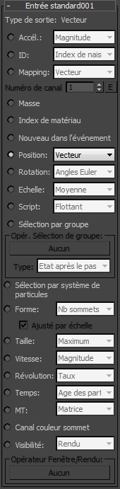

Le sous-opérateur Entrée standard copie les propriétés de particule ordinaires telles que la position, la vitesse, l'échelle, etc. du système de particules courant. Les paramètres sont les mêmes que pour le sous-opérateur Entrée proxy, à la différence qu'il n'y a pas de commandes d'indexation de système proxy.
De plus, Entrée standard offre une propriété supplémentaire :
N'oubliez pas que chaque opérateur Afficher et Rendu dispose de son propre paramètre % visible. Ce paramètre est indépendant et n'a rien à voir avec la propriété Visibilité d'un opérateur Données. Les opérateurs Afficher et Rendu standard répondent aux commandes de données de visibilité d'un opérateur Données. Les options Afficher les données et Afficher script répondent également à la commande de visibilité des données.
