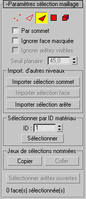

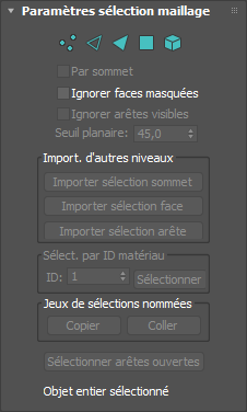

Ce panneau déroulant fournit des boutons permettant d'activer et de désactiver différents modes sous-objet, ainsi que de travailler avec des sélections et poignées nommées, des paramètres d'affichage et des informations concernant les entités sélectionnées.
Les icônes situées au sommet du panneau déroulant permettent de spécifier la méthode de sélection des sous-objets.
Cliquer sur l'un de ces boutons revient à sélectionner un niveau de sous-objet dans la pile des modificateurs. Pour le désactiver et revenir au niveau de sélection d'objet, il suffit de cliquer à nouveau sur ce bouton.
Sélectionne un sommet sous le curseur. La sélection par région sélectionne des sommets à l'intérieur de la région.
Sélectionne une arête de polygone ou de face sous le curseur. La sélection par région sélectionne plusieurs arêtes à l'intérieur de la région.
Sélectionne une face triangulaire sous le curseur. La sélection par région permet de sélectionner plusieurs faces triangulaires à l'intérieur de la région.
Sélectionne toutes les faces coplanaires (définies par la valeur de la double flèche Seuil planaire) présentes sous le curseur. En général, le polygone est la zone que vous voyez à l'intérieur des arêtes filaires visibles. La sélection par région sélectionne plusieurs polygones à l'intérieur de la région.
Sélectionne toutes les faces contiguës d'un objet. La sélection par région sélectionne les mêmes éléments.
Cette option permet de sélectionner les sous-objets du niveau courant qui utilisent un sommet sur lequel vous avez cliqué. Cette option s'applique à tous les niveaux de sous-objet, sauf Sommet. Cette option fonctionne également avec la sélection par région.
Sélectionne uniquement les sous-objets rendus visibles dans la fenêtre par leurs normales. Lorsqu'elle est désactivée (par défaut), la sélection inclut tous les sous-objets, quelle que soit la direction de leurs normales.
Lorsque cette option est désactivée (par défaut) et que vous cliquez sur une face, la sélection ne dépasse pas les arêtes visibles, quelle que soit la valeur spécifiée dans le champ à double flèche Seuil planaire. Lorsque cette option est activée, la sélection de faces ignore les arêtes visibles et se guide à l'aide du paramètre Seuil planaire. Elle est activée lorsque la méthode de sélection de face de polygone est choisie.
En général, si vous souhaitez sélectionner une "facette" (une collection de faces coplanaires), vous définissez la valeur Seuil planaire sur 1. D'autre part, si vous essayez de sélectionner un surface courbe, augmentez la valeur selon l'angle de la courbe.
Indique la valeur de seuil qui détermine quelles faces sont coplanaires pour la sélection de faces polygonales.
Applique les sélections d'un niveau de sous-objet à un autre.
Sélectionne des faces en fonction de la dernière sélection de sommet effectuée. Sélectionne toutes les faces communes à un sommet sélectionné. Cette sélection est ajoutée à la sélection courante. Cette option n’est disponible que lorsque Sommet n’est pas le niveau de sous-objet courant.
Sélectionne des sommets en fonction de la dernière sélection de face, de polygone ou d'élément. Cette sélection est ajoutée à la sélection courante. Cette option n’est disponible que lorsque Face/Polygone/Elément n’est pas le niveau de sous-objet courant.
Sélectionne des faces en fonction de la dernière sélection d'arête. Sélectionne les faces contenant l'arête. Cette option n’est disponible que lorsque Arête n’est pas le niveau de sous-objet courant.
Permet de sélectionner des faces en fonction de leur ID de matériau.
Dans ce champ à double flèche, indiquez le numéro ID désiré, puis cliquez sur le bouton Sélectionner. Appuyez sur la touche Ctrl tout en cliquant pour ajouter l'élément à la sélection courante ou appuyez sur la touche Alt pour le supprimer de la sélection courante.
Ces fonctions servent essentiellement à copier des jeux de sélections nommées de sous-objets entre objets similaires, mais aussi entre modificateurs comparables et objets éditables. Par exemple, vous pouvez appliquer un modificateur Sélection maillage à une sphère, créer un jeu de sélections nommé d'arêtes, puis copier la sélection dans une sphère différente auparavant convertie en objet maillage éditable. Il est même possible copier le jeu de sélections vers un type d'objet différent, car la sélection est identifiée par les ID des entités.
La procédure habituelle consiste à créer un jeu de sélections, à le nommer, puis à utiliser Copier pour le copier dans le tampon de copie. Sélectionnez ensuite un objet et/ou un modificateur différent, placez-vous au niveau de sous-objet auquel vous vous trouviez lorsque vous avez copié le jeu, puis cliquez sur Coller.
Place une sélection nommée dans le tampon de copie.
Colle une sélection nommée à partir du tampon de copie.
Sélectionne toutes les arêtes à une seule face. Dans la plupart des objets, cette option vous permet de repérer les faces manquantes. Uniquement disponible au niveau de sous-objet Arête.
Ces commandes permettent de définir une atténuation graduelle d'influence entre sommets sélectionnés et non sélectionnés. Reportez-vous à la rubrique Panneau déroulant Sélection adoucie (Maillage modifié/modifiable).
